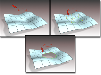

법선 투영 곡선은 트리밍에 사용할 수 있습니다.
법선 투영 곡선으로 표면 트리밍
투영이 둘 이상의 위치에서 표면과 교차할 경우 시드 점에 가장 가까운 교차점에서 곡선이 만들어집니다.
법선 투영 곡선을 만들려면
NURBS 오브젝트에는 표면과 곡선이 각각 적어도 하나씩 있어야 합니다.
 (법선 투영 곡선 만들기)을 설정합니다.
(법선 투영 곡선 만들기)을 설정합니다. 표면의 법선 방향에 따라 표면에 곡선을 투영할 수 있으면 투영 곡선이 만들어집니다. 원래의 상위 곡선은 "표면의 가장자리를 넘어설" 수 있습니다. 투영 곡선은 투영과 표면이 교차하는 위치에만 만들어집니다.
