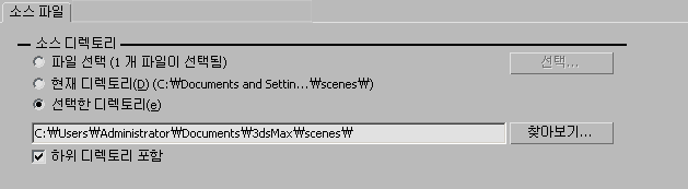

소스 파일 패널에서 최적화할 파일을 선택합니다.
최적화된 파일을 저장하는 방법에 대한 옵션은 배치 최적화: 최적화된 파일 패널을 참조하십시오.
선택최적화할 파일을 선택할 수 있는 파일 선택기를 열려면 클릭합니다.
찾아보기처리할 디렉토리를 선택할 수 있는 디렉토리 브라우저를 표시하려면 클릭합니다.
이 옵션을 설정하면 프로최적자에서 하위 디렉토리를 스캔하고 해당 디렉토리에 있는 적합한 파일을 배치로 처리합니다. 끄면 지정한 디렉토리(루트)의 파일만 처리합니다. 기본적으로 설정되어 있습니다.
파일 선택이 활성화된 경우 이 옵션은 비활성화됩니다.
