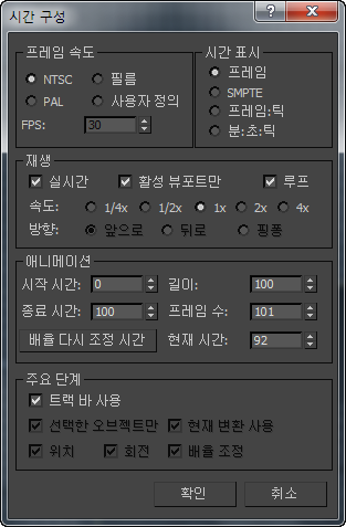

시간 구성 대화상자
프레임 속도 그룹에서 다음 중 하나를 수행합니다.

시간 표시 그룹에서 프레임:틱 또는 MM:SS:틱을 설정합니다. 확인을 클릭합니다. 사운드와 함께 애니메이션을 재생하려면 다음을 수행합니다.
재생 그룹에서 실시간이 설정되어 있는지 확인합니다. 실시간이 설정되어 있지 않으면 사운드가 애니메이션 중에 재생되지 않습니다. 이 컨트롤은 시간 구성 대화상자에 사용됩니다. 자동 키 버튼 오른쪽의 시간 컨트롤 버튼 중 하나를 마우스 오른쪽 버튼으로 클릭하여 이 대화상자를 표시할 수 있습니다.
각각 NTSC, 필름, PAL 및 사용자 정의 레이블이 지정된 네 개의 옵션 버튼을 사용하여 프레임 속도를 FPS(frames-per-second) 단위로 설정할 수 있습니다. 처음 세 개 버튼은 해당 선택 사항에 대해 표준 FPS를 강제합니다. 사용자 정의 버튼을 사용하면 스피너를 조정하여 FPS를 지정할 수 있습니다.
시간 슬라이더와 3ds Max 전체에 시간을 표시하는 방법(프레임, SMPTE, 프레임 및 틱 또는 분, 초 및 틱)을 지정합니다.

이 그룹의 컨트롤을 사용하여 키 모드를 설정할 때 사용되는 방법을 구성할 수 있습니다.
키 모드에서 트랙 바의 모든 키를 적용할 수 있습니다. 여기에는 모든 매개변수 애니메이션과 변환 키가 포함됩니다.
다음 컨트롤을 사용할 수 있게 하려면 트랙 바 사용을 끕니다.
주요 단계 모드를 사용할 때 선택된 오브젝트의 변환만 고려합니다. 끄면 장면의 (숨겨지지 않은) 모든 오브젝트 변환이 고려됩니다. 기본적으로 설정되어 있습니다.
위치, 회전 및 배율을 비활성화하고 키 모드에서 현재 변환을 사용합니다. 예를 들어 도구 모음에서 회전 버튼이 선택된 경우 각 회전 키에서 중지합니다. 세 개의 변환 버튼이 하나도 설정되어 있지 않으면 키 모드에서 모든 변환을 고려합니다.
다음 컨트롤을 사용할 수 있게 하려면 현재 변환 사용을 끕니다.
키 모드에 사용되는 변환을 지정합니다.
위치, 회전 및 배율 조정 확인란을 사용할 수 있게 하려면 현재 변환 사용을 선택 취소합니다.
