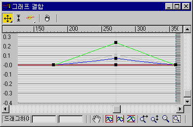

이 롤아웃은 접합 각도 또는 벌지 각도 디포머를 스킨 수정자에 추가하고 기즈모 롤아웃에서 강조 표시하면 나타납니다.
이 매개변수는 비슷한 방식으로 작동하는 접합 각도 및 벌지 각도 디포머에 적용됩니다. 차이가 있다면 벌지 각도 디포머는 상위 골격의 정점에서만 작동하고 접합 각도 디포머는 하위 및 상위 골격의 정점에서 작동한다는 점입니다.
이 중 어느 한 디포머를 적용하려면 먼저 해당 하위 연결을 선택한 다음 메시에서 정점을 선택하고 디포머를 적용합니다. 뷰포트에서 정점을 영역 선택하기 전에 매개변수 롤아웃  선택 그룹에서 정점을 설정해야 합니다.
일단 디포머가 적용되면 격자 편집을 켜고 뷰포트의 해당 격자 제어점으로 이동하여 여러 골격 각도에서 메시를 변형합니다.
