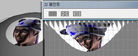

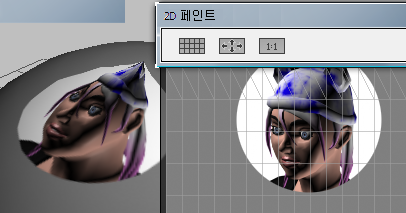

직사각형 텍스처 맵을 둥근 3D 오브젝트에 적용하면 이미지를 작은 표면 영역에 맞추는 데 필요한 압축으로 인해 구의 맨 위와 맨 아래 같은 "수집" 점에서 왜곡이 발생할 수 있습니다. 뷰포트 캔버스를 사용해 3D 표면에 직접 페인팅할 때는 수집 점에 도달하면 본 소프트웨어에서 이미지를 자동으로 확산시켜 이를 보완합니다. 그러나 2D 페인트 창의 영역과 같은 위치에 페인팅하는 경우에는 이미지가 창에서는 정상적으로 나타나지만 오브젝트 표면에서는 왜곡됩니다.
구의 맨 위(왼쪽) 근처 표면에 직접 적용되는 이미지는 2D 페인트 창에서 왜곡되어 나타납니다.
2D 페인트 창(오른쪽)에 적용되는 이미지는 구 표면에서 왜곡되어 나타납니다.

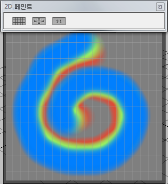

2D 페인트 창을 이동하려면 해당 제목 표시줄을 드래그하고, 창 크기를 조정하려면 측면 및 아래쪽 가장자리와 아래쪽 모서리를 드래그합니다. 2D 페인트를 종료하려면 2D 보기 버튼 또는 제목 표시줄의 닫기 버튼(X)을 클릭합니다.
또한 창 도구 모음에서는 다음 도구를 사용할 수 있습니다.
2D 페인트 창에서 텍스처 좌표의 와이어프레임 표시(그리드로 표시됨)를 켜고 끕니다.
뷰를 확대/축소하여 전체 텍스처 맵을 창에 맞춥니다.
텍스처 맵의 각 픽셀이 화면 픽셀과 같은 크기가 되도록 확대/축소합니다. 그러면 텍스처 맵이 실제 크기로 표시됩니다.
