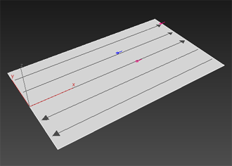

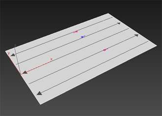

-  흐름에서 보행자의 전체 모션 및 보행 도로 방향을 결정하는 설정을 선택합니다. 후자 매개변수는 각 보행 도로 끝에 화살표로 표시됩니다. 각 설명은 왼쪽에서 오른쪽으로 만들어진 짧은 흐름 그림을 포함하며, 개별 보행 도로 방향의 결과를 보여줍니다. -  앞으로
모든 보행 도로가 시작에서 마지막 부분으로, 흐름이 만들어진 방향으로 이동합니다.
-  오른쪽 허그(기본값)
보행자가 걷고 있는 방향을 기준으로 오른쪽을 유지합니다.
-  오른쪽 짜기
맨 오른쪽 보행 도로는 흐름 생성과 동일한 방향으로 이동하고 인접한 보행 도로의 이동 방향이 서로 교체됩니다.
-  왼쪽 짜기
맨 오른쪽 보행 도로는 흐름 생성의 역방향으로 이동하고 인접한 보행 도로의 이동 방향이 서로 교체됩니다.
-  왼쪽 허그
보행자가 걷고 있는 방향을 기준으로 왼쪽을 유지합니다.
