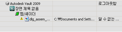

예제 파일의 한 가지 효과는 다음의 일러스트레이션에서와 같이 FX 파일을 제외하는 것입니다:
