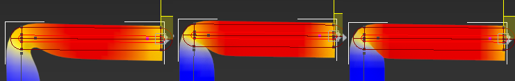

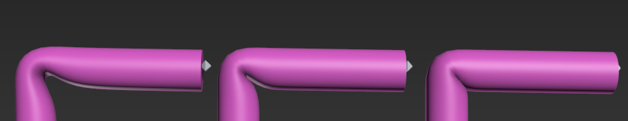

- 폴오프(두 솔버 모두)
- 관절이 구부러지는 부드러운 정도를 결정합니다. 값이 작을수록 폴오프가 더 점진적이고 값이 클수록 보다 갑작스러운 전환이 생성됩니다.  왼쪽: 폴오프=0.0, 가운데: 폴오프=0.3, 오른쪽: 폴오프=1.0
 위 그림과 폴오프 값은 동일하고 정점 가중치의 시각화가 있는 그림
