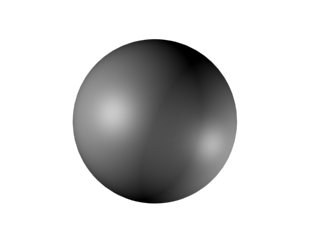

블린 음영 처리는 퐁 음영 처리 상의 미묘한 변화입니다. 가장 주목할만한 차이점은 라운더에 나타나는 강조 표시 입니다. 일반적으로 부드럽게 매개변수(블린, 오렌-네이어-블린 및 퐁 강조 표시에 설명됨)를 퐁 음영 처리에서처럼 자주 사용할 필요가 없습니다.
블린 음영 처리는 부드럽고 둥근 강조 표시를 가지는 경향이 있습니다.
블린 음영 처리로, 낮은 각도에서 표면에 스치는 라이트가 생성한 강조 표시를 얻을 수 있습니다. 이 강조 표시는 퐁 음영 처리을 사용하여 Soften 값을 증가시키면 소실됩니다.
블린 및 퐁 셰이더는 같은 기본 매개변수를 가지고 있습니다.
