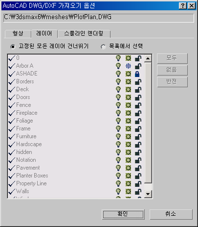

가져오기 옵션 대화상자의 레이어 패널을 통해 DWG 또는 DXF 파일로부터 가져오기 위한 특정 레이어를 선택할 수 있습니다.
응용 프로그램 메뉴 > 가져오기 > 가져올 파일 선택 대화상자 > 파일 유형 드롭다운 리스트 > AutoCAD 도면(*.DWG, *.DXF) 선택 > DWG 또는 DXF 파일 선택 > 열기를 클릭합니다. > AutoCAD DWG/DXF 가져오기 옵션 대화상자 > 레이어 패널
레이어 패널
이 패널은 레이어 관리 대화상자와 비슷합니다. 레이어 이름은 도면 파일에서 지정한 것과 동일하게 유지됩니다.
고정된 모든 레이어 건너뛰기
고정된 레이어에서의 오브젝트 가져오기를 제외합니다.
리스트에서 선택
가져올 특정 레이어를 선택할 수 있습니다. 레이어 이름 옆의 확인 표시는 해당 레이어를 가져올 것임을 나타냅니다. 레이어를 클릭하면 확인 표시를 토글합니다.
[레이어 리스트]
이 창은 도면을 구성하는 모든 레이어를 표시하고 숨김/표시 또는 고정/고정 취소 등의 상태를 보여 줍니다.
전체
리스트에서 선택이 선택된 경우에만 활성화됩니다. 리스트의 모든 레이어를 선택합니다.
없음
리스트에서 선택이 설정된 경우에만 활성화됩니다. 모든 레이어의 선택을 선택 취소합니다.
반전
리스트에서 선택이 설정된 경우에만 활성화됩니다. 이 버튼을 클릭하면 선택한 세트를 반대로 적용합니다. 즉, 현재 선택된 레이어의 선택이 해제되고 선택되지 않은 레이어가 선택됩니다.
