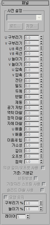

패널 하위 오브젝트 수준에서 한 번에 하나씩 패널(의상 섹션)을 선택하고 의상 특성을 변경할 수 있습니다.
의류 제작자 수정자로 만들어야 하는 패널은 다른 스플라인에 포함되지 않은 폐쇄 스플라인입니다. 폐쇄 스플라인이 다른 스플라인에 포함되면 외부 스플라인에 구멍을 형성합니다.
 패널 특성 사용을 설정하십시오.
 패널 특성 사용을 설정하십시오.

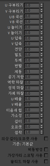

선택한 패널의 특성 매개변수를 드롭다운 리스트에서 선택된 사전 설정으로 지정합니다. 여기에는 시스템에 기본 제공되거나 이전에 저장 및 로드된 모든 사전 설정이 표시됩니다. 사전 설정의 파일 이름 확장자는 .sti입니다.
하드 드라이브의 지정된 위치에서 사전 설정을 로드합니다. 이 버튼을 클릭한 다음 사전 설정이 포함된 디렉토리로 이동하여의상 특성으로 로드합니다.
의상 특성 매개변수를 나중에 로드할 수 있는 파일에 저장합니다. 기본적으로 의상 사전 설정 파일은 3ds Max 설치 디렉토리 내부의 ₩cloth 폴더에 저장됩니다.
설정하면 구부리기 % 및 늘이기 % 설정을 기준으로 메시 모양을 유지합니다(아래 참조). 일반적인 작업에서는 의상에서 시뮬레이션을 만들 때 의상을 "평면화"하려고 시도합니다.
대상 구부리기 각도를 0.0과 대상 상태로 정의된 각도 사이의 값으로 조정합니다. 음의 값은 각도를 반대로 합니다. 범위는 -100.0에서 100.0 사이이며, 기본값은 100.0입니다.
대상 늘이기 각도를 0.0과 대상 상태로 정의된 각도 사이의 값으로 조정합니다. 음의 값은 각도를 반대로 합니다. 범위는 -100.0에서 100.0 사이이며, 기본값은 100.0입니다.
선택한 패널의 레이어를 설정합니다. 동작 설정 그룹을 참조하십시오.
