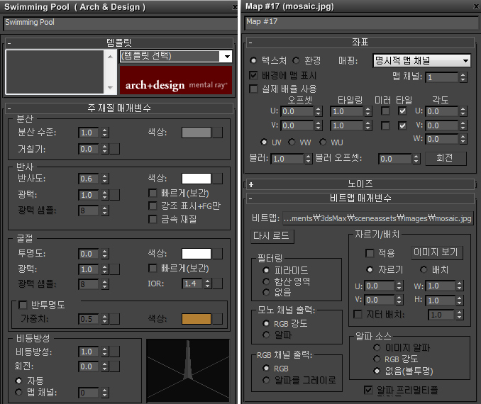

재질 및 맵에는 조정할 수 있는 다양한 매개변수가 있습니다. 재질 또는 맵에 대한 매개변수를 보려면 노드를 두 번 클릭합니다. 매개변수 편집기에 매개변수가 표시됩니다.
매개변수는 매개변수 편집기의 롤아웃에 표시됩니다.
왼쪽: 매개변수 편집기의 재질 노드에 대한 컨트롤
오른쪽: 매개변수 편집기의 비트맵 노드에 대한 컨트롤

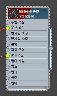

하위 노드 매개변수를 표시하는 또 다른 방법은 하위 노드가 와이어링된 입력 소켓을 두 번 클릭하는 것입니다.
노드의 매개변수가 매개변수 편집기에 표시되면 활성 뷰에서 파선 테두리와 함께 나타납니다.
매개변수 편집기에 표시된 노드에 대한 강조 표시
매개변수 편집기의 표시를 토글할 수 있습니다. 노드를 두 번 클릭하면 이전의 숨김 여부에 상관없이 매개변수 편집기가 열립니다.
