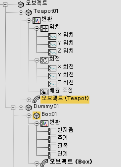

링에 다른 오브젝트 종류를 넣으려면
트랙 뷰: 곡선 편집기 또는 도프 시트 중 하나를 사용할 수 있습니다.
이름이 강조 표시됩니다.
해당 상자가 복사된 오브젝트로 대체됩니다.
위: 배열에서 상자를 대체한 오브젝트
아래: 결과
