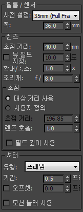

카메라의 기본 물리적 속성을 설정합니다.
필름/센서 설정
왼쪽에서 오른쪽으로: 35mm, APS-C(Canon), APS-C(Nikon, Sony 등)
필름/센서 설정
왼쪽에서 오른쪽으로: APS-H(Canon), 포서즈

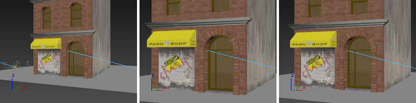

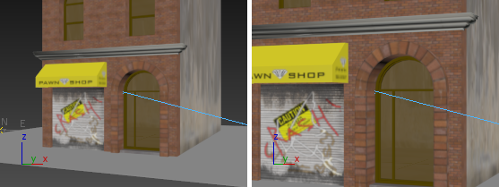

FOV를 너무 심하게 변경하면 투시 왜곡이 발생할 수 있습니다.
확대/축소는 다른 모든 카메라 효과를 변경하지 않고 렌더링된 이미지를 자르는 방법을 제공합니다. 예를 들어 초점 길이를 변경하면 조리개 크기가 변경되어 bokeh 효과도 변경되지만 확대/축소 값을 변경하면 변경되지 않습니다.
뷰포트에 카메라 뷰의 치수로 경계가 형성된 투명한 직사각형으로 초점 평면이 표시됩니다.
초점 거리 사용자 정의를 선택한 경우 초점 거리를 설정할 수 있습니다.
렌즈 호흡 렌즈를 초점 거리 쪽이나 초점 거리에서 먼 쪽으로 이동하여 뷰 필드를 조정합니다. 렌즈 호흡 값이 0.0이면 이 효과가 비활성화합니다. 기본값은 1.0입니다.

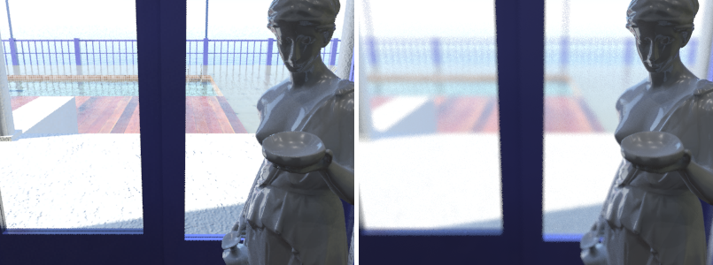

필드 깊이 사용 설정하면 카메라가 초점 거리와 다른 거리에서 블러링을 생성합니다. 필드 깊이 효과의 강도는 조리개 설정을 기반으로 합니다. 기본적으로 해제되어 있습니다.
왼쪽: 필드 깊이 없음
오른쪽: 얕은 필드 깊이(조리개 = f/1.4)

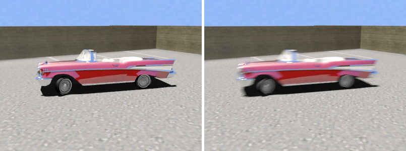

왼쪽: 모션 블러 없음
오른쪽: 기본 모션 블러(기간 = 0.5 프레임)
