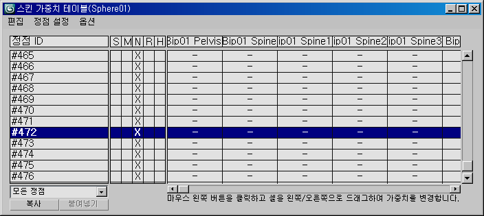

스킨 수정자의 가중치 테이블은 한 번에 여러 정점 및 골격의 정점 가중치를 변경하는 데 사용됩니다. 이 테이블은 가중치 테이블 버튼을 클릭하면 나타납니다.
인터페이스
정점 번호는 왼쪽 열 아래에 나타나고 골격 이름은 상단에 걸쳐 나타납니다. 각 골격의 정점 가중치는 차트에 표시됩니다. 정점 가중치를 다양한 방법으로 변경할 수 있습니다.

- 정점 ID
정점은 가중치 테이블의 왼쪽 열에 숫자로 표시됩니다. 정점 번호를 두 번 클릭하면 정점이 뷰포트에 분홍색으로 표시됩니다. 선택한 정점만 표시하려면 대화 상자 왼쪽 하단의 드롭다운 메뉴에서 선택한 정점을 선택합니다.
- S
정점이 선택되어 있음을 나타냅니다.
- M
정점 가중치가 수정되었음을 나타냅니다.
- N
정점 가중치가 정규화되었음을 나타냅니다(모든 정점 가중치의 총합은 항상 1.0임).
- R
정점이 고정임을 나타냅니다(가장 영향력이 큰 하나의 골격에 의해서만 영향을 받음).
- H
패치 핸들이 고정임을 나타냅니다(가장 영향력이 큰 하나의 골격에 의해서만 영향을 받음).
