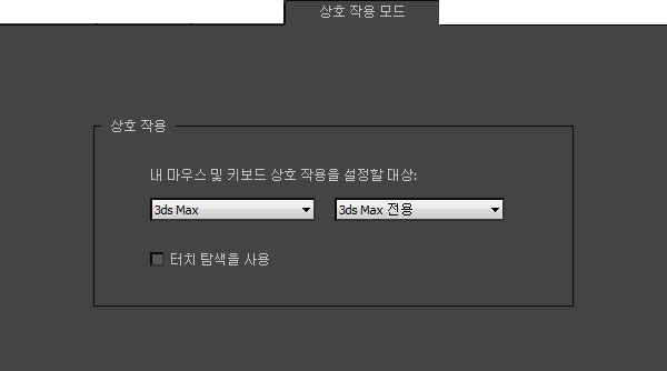

기본 설정 대화상자의 상호 작용 모드 패널에서 마우스 및 키보드 바로 가기 동작이 이전 버전의 3ds Max또는 Autodesk Maya와 일치하는지 여부를 선택합니다.
마우스 및 키보드 바로 가기의 특정 사용자화 설정은 사용자 인터페이스 사용자화 대화상자
마우스 패널 및 키보드 패널에 있습니다. 이 패널을 사용하여 상호 작용 모드를 변경할 경우 다른 두 패널에서도 설정이 변경됩니다.
3dsmax.ini 파일은 선택한 모드를 저장하여 이 모드가 3ds Max의 한 세션에서 다음 세션까지 지속되도록 합니다.

터치 탐색을 사용
