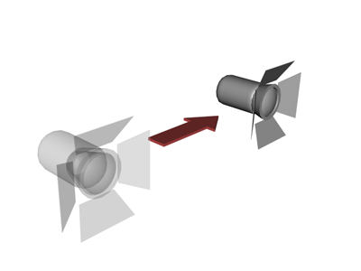

라이트 트럭
뷰포트의 이동을 단일 축으로 제한하려면 Shift 키를 누르고 있습니다. Shift 키를 누르고 있는 동안에는 이동한 첫 번째 축으로 이동이 제한됩니다.
이동을 가속화하려면 Ctrl 키를 누르고 있습니다.
라이트를 이동하려면 다음을 수행합니다.
설정된 경우 버튼이 강조 표시됩니다.
대상 라이트의 경우 라이트와 대상을 모두 뷰 평면에 평행하게 이동합니다. 즉, 라이트가 겨냥하는 선에 수직입니다.
자유 라이트의 경우 라이트가 라이트의 로컬 XY 평면에서 이동합니다. 라이트의 방향이 로컬 Z축을 따라 유지됩니다.
