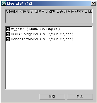

여러 재질 정리 대화상자가 열리고 다음을 표시합니다.
대화상자에 할당되지 않은 하위 재질이 포함된 모든 다중/하위 오브젝트 재질 리스트가 표시됩니다. 모든 다중/하위 오브젝트 재질이 자동으로 설정되므로 정리가 적용됩니다.
사용되지 않은 모든 하위 재질이 삭제되고 대화상자가 닫힙니다.

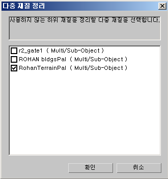

특정 다중/하위 오브젝트 재질을 정리하려면 다음을 수행하십시오.
다중/하위 오브젝트 재질을 만드는 경우 아직 장면에 추가되지 않은 오브젝트를 예상하여 추가 하위 재질을 만들 수 있습니다. 이 경우 유틸리티가 추가 하위 재질을 제거하지 않도록 할 수 있습니다.
여러 재질 정리 대화상자가 열립니다.
사용되지 않은 모든 하위 재질이 표시된 재질에서 삭제되고 대화상자가 닫힙니다.
