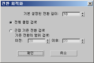

전환 최적화 대화 상자의 옵션을 사용하면 최적화 알고리즘이 전환을 검색할 범위를 선택할 수 있습니다. 전체 클립을 검색하거나 기존 전환 부근을 검색할 수 있습니다. 최적화된 전환의 기본 길이를 지정해야 합니다. 3ds Max에서 가능한 한 해당 길이에 가까와지도록 하지만, 최적 길이는 여전히 사용자가 선택해야 합니다.
기존 전환 부근을 검색하는 경우 기존 전환 전/후로 검색할 프레임 수를 지정해야 합니다.
전환 범위에서 최소 푸트 슬라이딩에 대해 최적화된 전환이 계산됩니다. 이러한 전환 결정 방법은 매우 우수한 품질의 결과를 제공합니다.
최적화된 전환의 기본 설정된 길이를 지정합니다.
최적화된 전환 시작 프레임의 전체 클립을 검색합니다.
애니메이터가 기존 전환에 "근접한" 적절한 전환을 찾을 수 있습니다. 애니메이션의 타이밍을 크게 변경하지 않으면서 전환을 세부적으로 조정할 수 있습니다. 일반적으로 몇 개의 "적절한 전환"이 있을 수 있으므로, 이 기능은 현재 설정 부근으로 검색 범위를 좁힙니다.
애니메이터가 프레임의 "이전" 및 "이후" 범위를 설정하여 선택한 전환에 가까운 다른 전환을 검색하도록 해 줍니다. 두 범위 모두 기본값은 선택한 전환으로부터 20개 프레임입니다.
기존 전환 이전에 검색할 프레임 값을 설정합니다.
기존 전환 이후에 검색할 프레임 값을 설정합니다.
