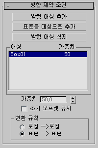

결합된 오브젝트는 여러 대상 오브젝트의 영향을 받을 수 있습니다. 다중 대상을 사용 중인 경우 각 대상에는 다른 대상에 대하여 결합된 오브젝트에 영향을 미치는 정도를 지정하는 가중치가 있습니다.
가중치 사용은 다중 대상에만 (사용 가능하고) 의미가 있습니다. 0의 값은 대상이 영향이 없음을 의미합니다. 값이 0이 넘으면 대상은 다른 대상의 가중치 설정에 대하여 결합된 대상에 영향을 미치게 됩니다. 예를 들어 가중치가 80인 대상은 가중치 40인 대상의 2배의 영향을 갖습니다.

PRS 매개변수 롤아웃에서 회전 버튼을 클릭합니다. 방향 제약 조건 매개변수는 방향 제약 조건 롤아웃에 있습니다.
가중치를 편집하려면:
PRS 매개변수 롤아웃에서 회전 버튼을 클릭합니다. 대상 리스트는 방향 제약 조건 롤아웃에 있습니다.

일단 방향 제약 조건을 지정하면 모션 패널의 방향 제약 조건 롤아웃에서 해당 특성에 액세스할 수 있습니다. 이 롤아웃을 사용하여 대상을 추가하고 삭제하며, 가중치를 할당하고, 대상 가중치 값을 할당 및 애니메이션하고, 기타 관련 매개변수를 조정할 수 있습니다.
