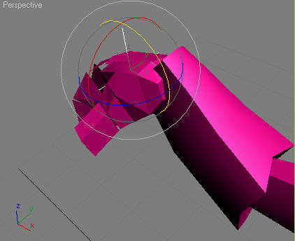

대상 정렬이 0.0으로 설정되어 있으면 손바닥이 IK 대상과 함께 이동은 되지만 회전하지는 않습니다. 대신 팔다리 마지막 골격과 정렬된 상태로 유지됩니다. 휴머노이드 캐릭터에서 이 부분은 팔뚝입니다.
손바닥이 IK 대상 회전을 상속하지 않습니다.

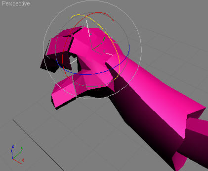

대상 정렬 값이 1.0으로 설정되면 손바닥이 IK 대상의 위치와 회전을 모두 상속합니다.
손바닥에는 상속된 IK 대상 회전이 있습니다.
