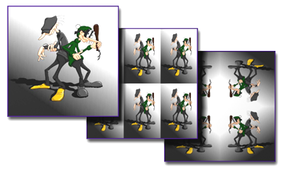

타일링 및 미러링은 단순한 이미지를 기반으로 패턴을 만드는 데 유용합니다. 벽지 및 기타 반복 디자인이 필요한 경우에 사용합니다.
왼쪽: 비트맵
가운데: 비트맵 타일링
오른쪽: 비트맵 타일링 및 미러링
