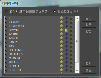

이 대화상자는 DWG 파일 레이어의 포함/제외 상태를 토글하고 여기서 설명한 기타 옵션을 선택할 수 있게 합니다.
AutoCAD에서는 블록 정의에 있고 레이어 0과 연결된 오브젝트를 특수하게 처리합니다. 블록에 레이어 0의 오브젝트가 있고 그러한 오브젝트에 "레이어별" 또는 "블록별"의 색상 특성이 있으면 해당 오브젝트의 색상은 AutoCAD의 블록 참조에 할당된 레이어 또는 블록의 색상에 의해 결정됩니다. 블록이 겹쳐져 있으면 이 색상 시스템이 복잡해 질 수 있습니다.
링크된 파일에서 모든 레이어를 선택합니다. 그런 후 배제할 계층만 선택을 해제할 수 있습니다.
링크된 파일에서 모든 레이어를 선택 해제합니다. 그런 후 포함할 계층만 선택할 수 있습니다.
연결된 파일에서 레이어의 현재 선택을 반전합니다. 즉, 선택한 레이어가 선택 해제되고 선택 해제한 레이어가 선택됩니다.
