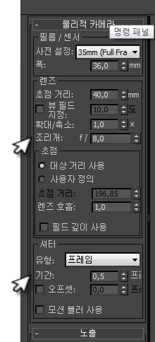

3ds Max에서 장면을 개발할 때는 다양한 노출 설정을 시험하여 적절한 조명 조건을 얻어야 합니다. 이러한 설정 중 일부는 속도 및 조리개 특히, 실제 카메라 모델의 실제 노출 컨트롤에 따라 달라집니다.
노출 유형 1/초는 실제 카메라에 대한 기본 선택 사항이 아니라 이전 스타일의 스틸 이미지 필름 카메라에 가장 일반적인 유형입니다.
