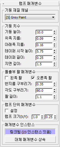

램프 열 오브젝트에 대한 컨트롤을 제공합니다.
일반적으로 오브젝트 배치 스타일 편집기를 사용하여 일련의 파라메트릭 오브젝트를 단일 SOS 요소에 배치하면 오브젝트가 인스턴스로 링크됩니다. 즉, 다음 매개변수를 변경하면 세트의 모든 오브젝트에 영향을 줍니다. 이러한 인스턴스를 링크 해제하려면 매개변수 인스턴스 항목을 참조하십시오.
- 기둥 재질 채널
- 기본적으로 Civil View 파라메트릭 램프 열에서는 CivilViewObjects 재질을 사용합니다. 이 리스트에서는 열 자체의 표면을 나타내는 데 사용할 이 재질 내 재질 채널을 선택할 수 있습니다.
기둥 치수 그룹
- 기둥 높이
- 램프 열 오브젝트의 높이입니다.
- 위쪽 지름/아래쪽 지름
- 테이퍼링된 부분 위와 아래에 있는 기둥의 튜브 지름입니다.
- 테이퍼 시작 높이/테이퍼 길이
- 열에서 테이퍼링된 부분의 위치 및 높이입니다.
- 지면 깊이
- 램프 열 오브젝트의 지면 아래 깊이입니다. 주: 명확성을 위해 오브젝트의 이 부분은 와이어프레임 뷰포트에 표시되지 않습니다.
돌출부 팔 매개변수 그룹
- 왼쪽 팔/오른쪽 팔
- 설정하면 램프 열의 해당 팔이 나타납니다. 언제든지 파라메트릭 램프 열을 단일 팔에서 이중 팔로 변경하거나 그 반대로 변경할 수 있습니다.
- 반지름 구부리기
- 램프 열 기둥과 팔 사이의 튜브 구부리기 반지름입니다.
- 구부리기 각도
- 램프 열 기둥과 팔 사이의 구부리기 각도입니다.
- 팔 길이
- 램프 열 팔의 길이입니다.
램프 단위 매개변수 그룹
- 램프 설정
- 설정하면 램프가 조명을 받는 것처럼 나타납니다. 라이트가 실제로 투사되지는 않지만 라이트 소스에서 자체 발광을 사용하여 더 밝게 나타납니다.
- 램프 크기(X/Y)
- 램프 열 팔의 끝에서 램프 단위의 폭과 길이를 설정합니다.
매개변수 인스턴스 그룹
기본 유형이 동일한 오브젝트 모음의 매개변수를 공유하거나 인스턴스화할 수 있습니다.
자세한 내용은 매개변수 인스턴스를 참조하십시오.
