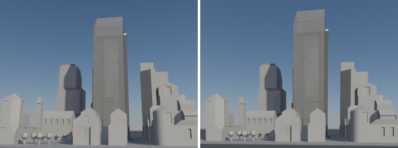

이러한 설정은 카메라를 수평 또는 수직으로 기울입니다. 이러한 설정을 사용하여 투시를 보정할 수 있으며, 특히 카메라가 위 또는 아래로 이미 기울어진 장면에서 사용할 수 있습니다.
왼쪽: 보정 없음, 오른쪽: 수직 보정 = 0.3

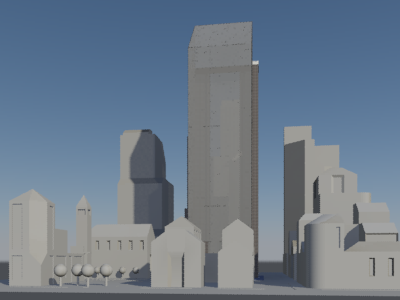

수직 값을 설정하여 Z축을 따라 투시를 정렬합니다. 기본적으로 해제되어 있습니다.
자동 수직 기울기 보정
