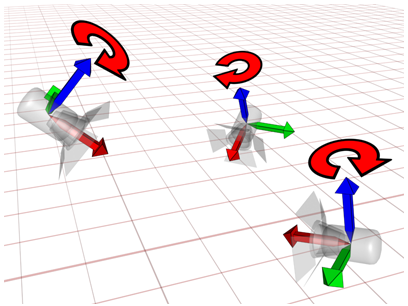

피벗점으로 회전을 적용하면 로컬 축 주위로 각 오브젝트가 회전합니다.

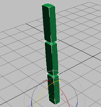

피벗점 중심 사용을 활성화하여 연결된 오브젝트의 체인(즉, 계층)을 활성화하면 회전은 체인의 각 오브젝트에 똑같이 적용됩니다. 이렇게 되면 누적 회전이 발생하고 손가락을 굴리는 효과와 같은 애니메이션을 쉽게 만들 수 있습니다.
![]() 회전하기 전 계층(하단 상위) |
![]() 회전된 계층 |
