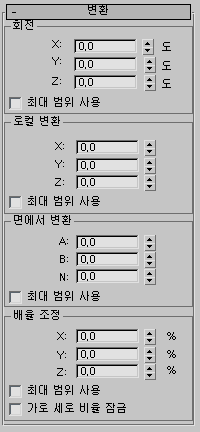

변환 롤아웃
변환 롤아웃의 설정은 각 사본 오브젝트에 임의 변형 간격띄우기를 적용할 수 있게 합니다. 변형 필드의 값은 각 사본에 양 또는 음의 값을 임의로 적용하는 최대 간격띄우기 값을 지정합니다. 따라서 회전 각도를 15도로 설정하면 사본은 -15에서 +15도까지 무작위로 회전합니다. 예를 들어 하나의 사본은 8도, 다른 것은 -13도, 또 다른 것은 5도 등으로 회전할 수 있습니다. 변환 설정은 분산 오브젝트와 함께 또는 분산 오브젝트없이 사용할 수 있습니다. 분산 오브젝트가 없는 경우 사본을 보려면 반드시 변환 설정을 조절해야만 합니다.
회전 그룹
임의의 회전 간격띄우기를 지정합니다.
- X, Y, Z 각도
- 각 사본의 로컬 X, Y, Z축을 기준으로 원하는 최대 임의 회전 간격띄우기를 입력합니다.
- 최대 범위 사용
- 설정하면 세 개의 설정 모두 최대 값과 일치하도록 합니다. 나머지 두 개의 설정은 비활성이 되고 최대값을 갖는 설정만이 활성 상태를 유지합니다.
로컬 변환 그룹
로컬 축을 따라 사본의 변형을 지정합니다.
- X, Y, Z
- 각 사본의 X, Y, Z축에서 원하는 최대 임의 이동 값을 입력합니다.
- 최대 범위 사용
면에서 변환 그룹
분산 오브젝트 내의 관련 면의 무게 중심 면을 따라 사본의 변형을 지정할 수 있게 합니다. 분산 오브젝트를 사용하지 않는 경우 이 설정은 아무런 효과가 없습니다.
- A, B, N
- 처음 두 설정은 면 표면의 무게 중심 좌표를 지정하는 반면 N 설정은 면의 법선을 따라 간격띄우기를 설정합니다.
- 최대 범위 사용
배율 조정 그룹
로컬 축을 따라 사본의 비율 조정을 지정할 수 있게 합니다.
- X, Y, Z %
- 각 사본의 X, Y, Z축을 따라 임의 배율 조정 비율을 지정합니다.
- 최대 범위 사용
- 가로 세로 비율 잠금
- 설정하면 소스 오브젝트의 원래 가로 세로 비율을 유지합니다. 전형적으로 사본의 일정한 비율을 제공합니다. 가로 세로 비율 잠금을 선택하지 않았고 X, Y 그리고 Z 설정이 0보다 큰 값을 가지면 결과는 사본의 비율 조정이 일정하지 않는데 그 값이 양과 음의 두 방향에서 임의의 비율 조정 간격띄우기를 나타내기 때문입니다.
