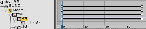

(제어기 할당)을 클릭한 다음 제어기 할당 대화상자에서 노이즈 위치를 선택합니다.  구형을 선택한 다음 마우스 오른쪽 버튼으로 클릭합니다. 쿼드 메뉴에서 도프 시트를 선택합니다. 도프 시트 편집기에서
구형을 선택한 다음 마우스 오른쪽 버튼으로 클릭합니다. 쿼드 메뉴에서 도프 시트를 선택합니다. 도프 시트 편집기에서  (범위 편집)이 활성화되어 있는지 확인합니다.
 애니메이션을 재생하거나 시간 슬라이더를 이동합니다.
 애니메이션을 재생하거나 시간 슬라이더를 이동합니다. 위치 트랙 범위가 없는 프레임 0-9에 있는 동안에도 애니메이션은 전체 시간 범위에서 발생합니다. 이는 애니메이션 범위 무시가 기본 설정이기 때문입니다.
 제어기 하위 메뉴에서 애니메이션 범위 고려를 선택합니다.
 제어기 하위 메뉴에서 애니메이션 범위 고려를 선택합니다. 트랙의 배경 색상이 변경됩니다.
