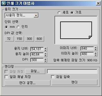

렌더링 그룹
인쇄 크기 마법사에서 직접 렌더링하여 TIFF 형식에서 현재 프레임을 디스크 파일로 출력할 수 있습니다. 이러한 형식은 출판 업계에서 흔히 사용됩니다. 다른 형식으로 렌더링하려면 마법사의 렌더 설정 버튼을 사용합니다.
- 파일 저장
-  설정하면 렌더링할 때 3ds Max에서 렌더링된 이미지를 디스크에 저장합니다. 파일 버튼을 사용하여 출력 파일을 지정해야만 파일 저장을 사용할 수 있습니다. 기본적으로 해제되어 있습니다.
- 파일
-  TIFF 파일 선택 대화상자를 열어 출력 파일 이름과 위치를 지정할 수 있습니다. 현재 세션 중에 렌더 설정 대화상자를 사용하여 이미지를 디스크로 이미 렌더링한 경우 사용한 마지막 파일 이름이 이 필드에 나타납니다.
- 알파 채널 저장
-  설정하면 3ds Max에서는 렌더링된 TIFF 파일에 8비트 알파 채널을 포함합니다. 기본적으로 해제되어 있습니다.
- 파일 압축
-  설정하면 파일을 저장할 때 압축을 사용합니다.
- 렌더 설정
-  렌더 설정 대화상자를 열고 인쇄 크기 마법사에서 수행한 모든 설정(예: 이미지 크기)을 전송합니다. 여기에서 추가로 변경한 다음 장면을 렌더링할 수 있습니다.
- 렌더
-  장면을 렌더된 프레임 창으로 렌더링합니다. 파일 저장을 설정하고 파일 이름을 지정한 경우에는 디스크 파일로도 변환합니다.
