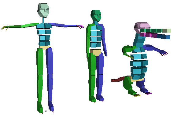

Biped 모델은 인간이나 동물 또는 가공물의 다리가 2개인 형상입니다. 각 Biped는 애니메이션용으로 디자인된 외장이며, 연결된 계층으로 만들어집니다. Biped 골격에는 즉시 애니메이션할 수 있는 특수 특성이 있습니다. 인간과 마찬가지로 Biped를 사용하여 다리가 여러 개인 생물체를 만들 수 있지만 Biped는 특히 직립 보행에 적합하게 디자인되었습니다. Biped 골격의 관절은 신체 관절과 일치하도록 제한됩니다. 또한 Biped 골격은 character studio 발자국으로 애니메이션하도록 특별히 디자인되었으며, 발을 지면에 고정하는 일반적인 애니메이션 문제를 해결하는 데 유용합니다.
Biped 계층의 상위 오브젝트는 Biped의 질량 중심 오브젝트이며, 기본적으로 Bip001로 이름이 지정됩니다.
Biped를 만드는 버튼은 만들기 패널의 시스템 아래에 나타납니다. 이 버튼을 클릭한 다음 활성 뷰포트에서 드래그하여 Biped를 만듭니다. 커서를 움직이면서 대화식으로 Biped 높이를 정의합니다.
Biped를 만드는 중 기본 구조를 정의하는 데 사용되는 기본 설정을 변경할 수 있습니다. 팔, 목 링크, 척추 링크 등의 기본 설정은 인간의 체형에 사용됩니다.
최신 .fig 파일을 설정하면 만드는 Biped가 마지막으로 로드한 FIG(체형) 파일에 저장된 매개변수를 사용합니다.
다른 3ds Max 오브젝트와 마찬가지로 만드는 시점에 만들기 패널에서 Biped 매개변수를 변경할 수 있습니다. 그러나 Biped를 수정하거나 애니메이션하려면 모션 패널의 매개변수를 사용합니다. Biped 매개변수 변경에 대한 자세한 내용은 구조 롤아웃을 참조하십시오.
