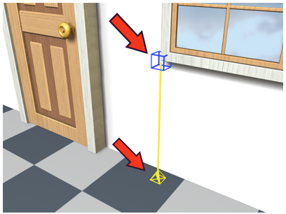

테이프는 거리를 결정하고 설정하기 위한 화면상의 "테이프 측정값"을 제공합니다. 테이프는 대상이 지정된 라이트 및 카메라와 동일한 방식으로 두 개의 명명된 오브젝트로 구성됩니다. 기본적으로 이러한 테이프의 이름은 Tape### 및 Tape###.Target입니다. 이때 은 세 자리 숫자입니다. 테이프 및 대상 아이콘은 둘 사이의 현재 거리를 나타내는 선으로 연결됩니다.
테이프 도우미를 사용하여 바닥에서 창 프레임까지의 거리 측정
