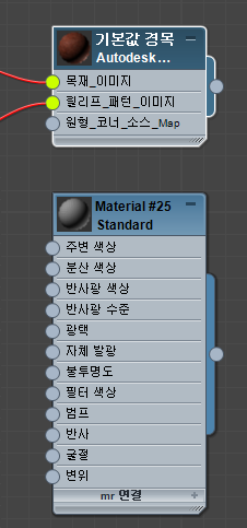

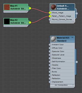

뷰의 노드 중심에 있는 탐색기
활성 뷰의 해당 모양

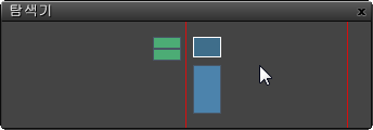

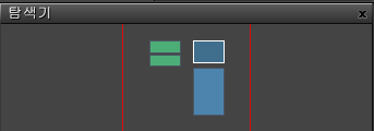

탐색기의 빨간색 직사각형은 활성 뷰의 테두리를 표시합니다. 탐색기에서 직사각형을 드래그하면 뷰의 초점이 변경됩니다.
초점 변경을 위해 탐색기에서 뷰 테두리 이동
활성 뷰의 해당 초점 변경
