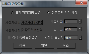

대화식 조작 모드에서 가장자리 쌍을 브리징하는 데 이 설정을 사용합니다.
브리징은 캐디 컨트롤 사용이 설정되면 캐디 인터페이스를 사용하고 해제되면 표준 설정 대화상자를 사용합니다. 캐디 컨트롤 사용에 대한 자세한 내용은 캐디 인터페이스를 참조하십시오.
왼쪽: 캐디 인터페이스
오른쪽: 표준 대화상자

캐디 컨트롤을 사용하여 선택한 가장자리를 브리징할지 기존 선택을 사용할지를 선택합니다. 옵션은 다음과 같습니다.
적합한 선택이 3개 이상 있는 경우 브리지는 ID의 오름차순으로 선택 항목을 연결합니다. 예를 들어 가장자리 12, 35 및 89를 선택하면 브리지에서 처음 두 가장자리를 연결합니다. 그러나 가장자리 35를 선택 취소하면 브리지에서 가장자리 12와 89를 연결합니다.
각 선택 버튼을 차례대로 클릭한 다음 뷰포트에서 다각형 또는 테두리 가장자리를 클릭합니다. 특정 가장자리 사용 모드에서만 사용할 수 있습니다.
모서리를 클릭한 후에 선택 버튼은 해당 ID 숫자를 나타냅니다. 언제든지 선택 버튼을 클릭한 다음 다른 하위 오브젝트를 선택하여 선택 항목을 변경할 수 있습니다.
