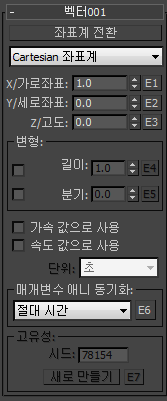

벡터 하위 연산자는 크기와 방향을 나타낼 수 있는 숫자 값인 벡터 데이터를 생성하거나 3개의 실수로 지정할 수 있는 다른 데이터를 생성합니다. 스칼라 데이터(크기는 있으나 방향은 없음)를 생성하려면 스칼라 하위 연산자를 사용합니다.
-  좌표계/방향 시스템 전환
- 소프트웨어가 한 좌표계에서 다른 좌표계로 설정을 다시 계산할 수 있습니다. 한 시스템의 좌표 값을 설정한 다음 버튼을 클릭하여 다른 좌표계에 해당되는 값을 얻습니다. 벡터 유형이 Cartesian 좌표계, 원통 좌표계 또는 구형 좌표계인 경우 이 버튼을 클릭하면 이 세 가지 유형을 순환하면서 그에 따른 값을 조정할 수 있습니다. 벡터 유형이 오일러 각도 또는 RPY(롤, 피치 및 요)인 경우 이 버튼을 클릭하면 이 두 가지 유형 간에 전환하면서 값을 재계산합니다. 다른 벡터 유형이면서 E1, E2 또는 E3이 설정된 경우에는 이 버튼을 사용할 수 없습니다.
- [벡터 유형]
- 드롭다운 리스트에서 벡터 출력이 나타내려는 값 유형을 선택합니다. 사용 가능한 벡터 유형은 다음과 같습니다. - Cartesian 좌표계
- 원통 좌표계
- 오일러 각도
- 부동 삼중값
- 백분율 삼중값
- 구형 좌표계
- 롤, 피치 및 요
 벡터 유형 리스트 바로 아래 세 개의 숫자 매개변수가 있으며 해당 레이블은 활성 벡터 유형 선택에 따라 달라집니다.
- E1, E2, E3
사용자가 벡터 값을 제어하도록 같음 유형 데이터 입력을 추가합니다. 이들은 적절한 유형으로 설정된매개변수 하위 연산자에서만 입력을 받을 수 있습니다. 파티클 뷰 인터페이스에서 설정을 사용할 수 있도록 하려면 매개변수 노출을 사용합니다.  주: 이들 버튼 중 하나를 설정하면 좌표계/방향 시스템 전환 버튼을 사용할 수 없도록 만듭니다.
변형 그룹
다음 설정을 사용하여 벡터 값에 임의 변형을 추가합니다. 사용 가능한 매개변수는 벡터 유형 선택에 따라 달라집니다.
- 길이, 분기
- 이들은 3D 공간에서 벡터를 만드는 옵션 유형인 Cartesian 좌표계, 원통 좌표계 및 구형 좌표계에서만 사용할 수 있습니다. 길이 값은 생성된 벡터 값의 길이로 최대 변형을 지정합니다. 분기 값은 생성된 벡터 값의 방향(편차)으로 최대 변형(도 단위)을 지정합니다.
- 오프셋 최대값
- 이 값은 오일러 각도, 롤, 피치 및 요, 부동 삼중값 및 백분율 삼중값에서 사용할 수 있는 유일한 변형 매개변수입니다. 생성된 벡터 값의 각 구성요소에 최대 변형을 지정합니다.
- E4, E5
- 사용자가 변형 값을 제어하도록 같음 유형 데이터 입력을 추가합니다. 이들은 적절한 유형으로 설정된매개변수 하위 연산자에서만 입력을 받을 수 있습니다. 파티클 뷰 인터페이스에서 설정을 사용할 수 있도록 만들려면 매개변수 노출을 사용합니다.
- 가속 값으로 사용
- 설정하면 출력 값이 가속 값(프레임, 초 또는 틱 단위)으로 지정됩니다. 모든 벡터 유형에 대해 사용할 수 있습니다. 설정하면 단위(프레임, 초 또는 틱에서 선택)를 활성화합니다.
- 속도 값으로 사용
- 설정하면 출력 값이 속도 값(프레임, 초 또는 틱 단위)으로 지정됩니다. 벡터 유형이 Cartesian 좌표계, 원통 좌표계 또는 구형 좌표계인 경우에만 사용할 수 있습니다. 설정하면 단위(프레임, 초 또는 틱에서 선택)를 활성화합니다. 가속 값 또는 속도 값만 활성화할 수 있으며 둘 다 활성화할 수는 없습니다. 다시 클릭하면 옵션이 해제됩니다.
- 매개변수 애니메이션 동기화
- 하위 연산자 매개변수를 애니메이션하는 경우 소프트웨어에서는 애니메이션의 시작 프레임이나 현재 이벤트의 첫 프레임을 기준으로 모든 파티클에 이 애니메이션을 적용하거나 해당 사용 기간을 기준으로 각 파티클에 이 애니메이션을 적용하기 시작할 수 있습니다. 옵션은 다음과 같습니다.
- E6
- 사용자가 애니메이션 동기화 값을 제어도록 하려면 같음 유형 데이터 입력을 추가합니다. 이는 유형=애니메이션 동기화로 설정된 매개변수 하위 연산자에서만 입력을 받을 수 있습니다. 파티클 뷰 인터페이스에서 설정을 사용할 수 있도록 만들려면 매개변수 노출을 사용합니다.
고유성 그룹
- 시드
- 임의 시드를 설정하여 임의로 시드된 다른 함수와 동작을 구분할 수 있습니다. 변형 그룹에서 설정된 임의 변형을 변경하려면 값을 입력하거나 새로 만들기를 클릭하여 시드 값을 변경합니다. 부울을 제외한 모든 출력 유형에서 사용할 수 있습니다.
- E7
- 설정하면 매개변수 하위 연산자를 통해 시드 매개변수를 노출하여 사용자가 선택할 수 있습니다. E7을 설정하고 유형이 고유성 시드로 설정된 매개변수 하위 연산자를 추가하여 스칼라 하위 연산자의 E7 입력에 와이어링한 다음 매개변수 노출을 사용하여 파티클 뷰 인터페이스에서 설정을 사용할 수 있도록 만듭니다.
