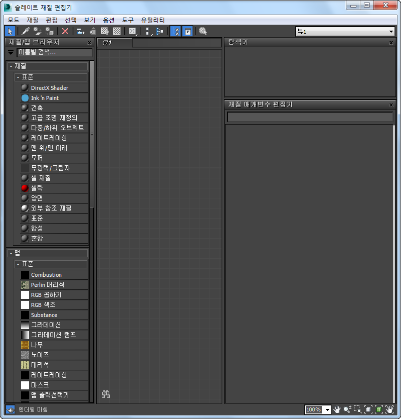

- 재질 유형을 결정하고 나면 슬레이트 재질 편집기를 엽니다.
슬레이트 재질 편집기 창
왼쪽: 재질/맵 브라우저 패널
가운데: 활성 뷰(2개 이상의 뷰 설정 가능)
오른쪽 아래: 매개변수 편집기 패널
- 재질/맵 브라우저 패널에서 원하는 유형의 재질을 활성 뷰로 드래그합니다.

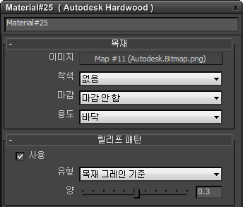

- 재질 노드를 두 번 클릭하여 해당 매개변수를 매개변수 편집기 패널에 표시합니다.
- 매개변수 편집기를 사용하여 분산 색상, 광택, 불투명도 등 다양한 재질 구성요소에 대한 설정을 입력합니다.
매개변수 편집기의 재질 매개변수
(노드를 두 번 클릭하여 노드의 매개변수 표시)

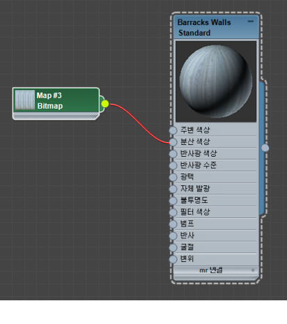

- 매핑할 구성요소에 맵을 할당하고 맵 매개변수를 조정합니다.
맵과 재질 노드를 함께 "와이어링"하여 재질에 맵을 할당합니다.
