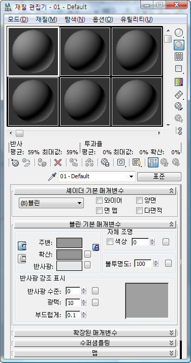

재질 편집기 인터페이스는 맨 위의 메뉴모음, 메뉴모음 아래의 샘플 슬롯(구) 및 샘플 슬롯의 맨 아래와 측면에 있는 도구 모음으로 구성되어 있습니다.
재질 편집기 인터페이스에는 내용이 활성 재질(재질의 샘플 슬롯을 클릭하여 활성화)에 따라 달라지는 많은 롤아웃이 포함되어 있습니다. 각 롤아웃에는 드롭다운 리스트, 확인란, 스피너가 있는 숫자 필드 및 색상 견본과 같은 표준 컨트롤이 있습니다.
대부분의 경우 클릭하면 컨트롤에 맵을 적용할 수 있는 작은 사각형의 빈 버튼인 맵 바로 가기 버튼이 컨트롤(주로 오른쪽에 있음)과 연결되어 있습니다. 컨트롤에 맵을 할당하면 버튼에 문자 M이 표시됩니다. 대문자 M은 해당 맵이 할당되어 활성 상태임을 의미합니다. 소문자 m은 맵이 할당되었지만 비활성(해제) 상태임을 의미합니다. 맵 롤아웃에서 확인란을 사용하여 맵을 켜고 끌 수 있습니다. 맵 바로 가기 버튼을 마우스 오른쪽 버튼으로 클릭하여 복사 및 붙여넣기와 같은 기능에 액세스할 수도 있습니다.
