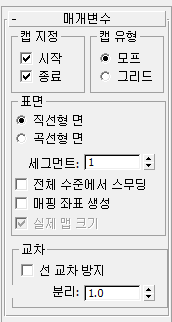

오브젝트의 로컬 Z 값이 가장 낮은 끝(맨 아래)에 캡을 지정합니다. 해제하면 아래쪽이 열려 있습니다.
오브젝트의 로컬 Z 값이 가장 높은 끝(맨 위)에 캡을 지정합니다. 해제하면 해당 끝이 열려 있습니다.
베벨 오브젝트 측면에 스무딩 그룹을 적용할지 여부를 제어합니다. 캡은 항상 옆면과 다른 스무딩 그룹을 사용합니다.
설정하면 매핑 좌표가 베벨 오브젝트에 적용됩니다.
오브젝트에 적용되는 텍스처 매핑된 재질에 사용할 배율 조정 방법입니다. 배율 조정 값은 적용된 재질의 좌표 롤아웃에 있는 실제 배율 사용 설정을 통해 제어됩니다. 기본값=설정.
윤곽이 자신을 교차하지 않도록 합니다. 이렇게 하려면 윤곽에 추가 정점을 삽입하고 날카로운 모서리를 편평한 선 세그먼트로 바꿉니다.
선 교차 방지 사용:
왼쪽: 해제
오른쪽: 설정
