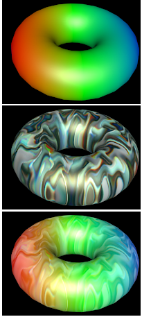

셸락 재질은 하나의 재질 위에 다른 재질을 겹쳐서 두 재질을 혼합합니다. "셸락" 재질이라고 불리는 겹쳐진 재질의 색상이 기본 재질의 색상에 추가됩니다. 셸락 색상 혼합 매개변수는 색상의 혼합량을 제어합니다.
위: 기본 재질
가운데: 셸락 재질
아래: 셸락 색상 혼합 값 50%로 혼합된 재질

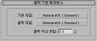

기본 하위 재질을 선택하거나 편집하려면 클릭합니다. 기본적으로 기본 재질은 블린 음영 처리가 있는 표준 재질입니다.
셸락 재질을 선택하거나 편집하려면 클릭합니다. 기본적으로 셸락 재질은 블린 음영 처리가 있는 표준 재질입니다.
색상 혼합량을 제어합니다. 0.0에서는 셸락 재질에 아무런 효과가 없습니다. 셸락 색상 혼합 값이 늘어나면 기본 재질 색상에 혼합되는 셸락 재질 색상의 양이 증가합니다. 이 매개변수에는 상한값이 없습니다. 값이 크면 셸락 재질 색상이 "오버로드"됩니다. 기본값은 0.0입니다.
이 매개변수를 애니메이션할 수 있습니다.
