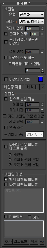

바인딩 생성의 첫 번째 단계(바인딩을 위한 후보 찾기) 중에는 잠재적인 바인딩-파트너 파티클 수가 파티클당 최대 바인딩 값을 초과할 수 없으며 파티클에 현재 프레임 이전에 생성된 바인딩이 이미 있는 경우에는 훨씬 더 작을 수 있습니다. 지면 또는 디플렉터에 대한 바인딩을 고려할 경우 거리는 파티클의 중심부터 지면의 표면 또는 디플렉터에서 가장 가까운 점까지 측정됩니다.

 바인딩 대상 그룹  디플렉터 및/또는 지면 바인딩 옵션을 설정(다음 참조)하면 파티클을 디플렉터 및/또는 지면에 바인딩할 수 있는지 여부를 정의할 때 이 제한이 무시됩니다. 이런 측면에서 디플렉터 및 지면에 바인딩은 일반적인 파티클 바인딩보다 우선 순위가 높습니다. 그러나 파티클이 디플렉터 및/또는 지면에 바인딩되면 이러한 "VIP" 바인딩은 파티클에 대한 총 바인딩 수의 일부로 계산되므로 파티클이 바인딩할 수 있는 파티클 수를 제한할 수 있습니다.
파티클당 최대 바인딩의 효과를 보여 주는 비디오는 파티클당 최대 바인딩을 참조하십시오.

파티클 바인딩 설정을 사용하여 특정 mParticles 표준 도우미와 연관된 모든 바인딩의 가시성을 토글할 수 있습니다. 시뮬레이션을 실행할 때마다 이러한 계산이 반복되지 않도록 하려면 바인딩 적용을 클릭하여 바인딩 정보를 미리 계산하고 저장할 수 있습니다. mParticles 글루에서는 현재 프레임의 모든 바인딩을 기록하고 이후에 파티클 쌍이 이벤트에 진입할 때 파티클 쌍을 바인딩할지 여부를 결정할 때 이 정보를 사용합니다.
바인딩을 적용하면 바인딩 그룹의 매개변수 대부분이 바인딩 조건을 더 이상 정의하지 않으므로 사용할 수 없게 됩니다. 바인딩 조건은 적용된 데이터에 의해 정의됩니다. 단, 파티클당 최대 바인딩은 적용 후에도 계속 사용할 수 있으므로 적용된 솔루션에서 파티클당 최대 바인딩 수를 늘리지 않고 줄일 수 있습니다.
적용된 데이터를 삭제하려면 비적용을 클릭하고 기록된 바인딩 통계를 보려면 ? 버튼을 클릭합니다.
바인딩 레코드는 장면 파일과 함께 저장되므로 일반적으로 파일 크기가 커집니다. 다음에 파일을 로드하면 바인딩 레코드가 바인딩 가이드로 다시 사용됩니다.
일반적으로 파티클을 함께 바인딩하는 것만으로는 시각적 효과에 충분하지 않습니다. 바인딩된 파티클을 분할하는 기능도 중요하며, 파티클 바인딩에 부여된 힘이 특정 수준을 초과하는 경우에 적합합니다. 절단성 그룹의 매개변수는 영향력 임계값을 정의합니다.
최대 힘 및 최대 회전 값의 효과를 보여 주는 비디오는 최대 힘 및 최대 회전을 참조하십시오.
예를 들어 벽돌 벽에서 수직으로 인접한 벽돌(다음으로 더 높거나 더 낮은 레이어에 있음)을 분할하는 데 필요한 힘은 수평으로 인접한 벽돌(동일한 레이어에 있음)을 분할하는 데 필요한 힘보다 더 커야 하는데, 후자 사이보다 전자 사이에 더 많은 모르타르와 더 많은 표면 영역이 있기 때문입니다.
더 크거나 더 작은 거리를 사용하면 최대 힘/회전이 반비례로 적용됩니다. 예를 들어 파티클이 거리 단위 값에 지정된 값의 두 배만큼 떨어져 있으면 적용된 최대 힘/회전 값은 지정된 값의 절반이 됩니다.

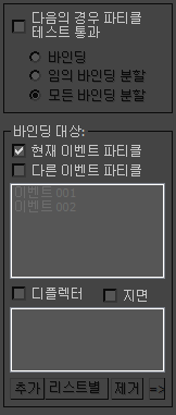

다음의 경우 파티클 테스트 통과 옵션의 효과를 보여 주는 비디오는 다음의 경우 파티클 테스트 통과를 참조하십시오.
이 그룹의 설정을 사용하여 파티클이 바인딩할 수 있는 다른 시뮬레이션 엔티티를 지정할 수 있습니다. 현재 이벤트의 파티클, 다른 이벤트의 파티클, 디플렉터, 지면 또는 이러한 엔티티의 모든 조합이 될 수 있습니다.
바인딩 대상 그룹 옵션의 효과를 보여 주는 비디오는 바인딩 대상 그룹을 참조하십시오.
 유형이 거리로 설정된 경우 사용할 수 없습니다. 이 문제를 해결하려면 파티클 아래의 지면에 얇은 상자를 배치하고 PFlow 충돌 모양(WSM) 수정자를 적용한 다음 디플렉터로 지정합니다(위 참조).
 유형이 거리로 설정된 경우 사용할 수 없습니다. 이 문제를 해결하려면 파티클 아래의 지면에 얇은 상자를 배치하고 PFlow 충돌 모양(WSM) 수정자를 적용한 다음 디플렉터로 지정합니다(위 참조). 리스트에서 오브젝트를 제거하려면 오브젝트를 강조 표시하고 제거를 클릭하고, 리스트에서 오브젝트를 선택하여 수정 패널에 매개변수를 표시하려면 오브젝트를 강조 표시하고 => 버튼을 클릭합니다.
