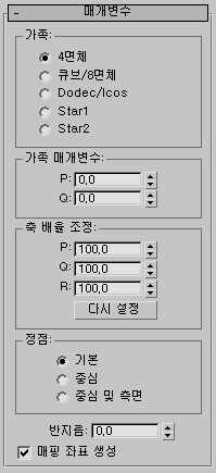

다면체를 만들려면
이 그룹을 사용하여 생성할 다면체 유형을 선택합니다.
다면체의 정점과 면 사이의 양방향 변환을 제공하는 상관 관계의 매개변수입니다. 공유되는 사항은 다음과 같습니다.
가장 간단한 형태로 P와 Q는 형상을 정점과 측면 간에 변경할 수 있습니다. P와 Q에 대한 극한 설정에서 하나의 매개변수는 모든 정점을 나타내고 다른 매개변수는 모든 측면을 나타냅니다. 중간 설정은 전환 지점이며 중점은 두 매개변수 사이의 균형점에 있습니다.
다면체는 삼각형, 사각형 또는 오각형 등 3가지 종류의 다면체 측면을 가질 수 있습니다. 이 측면은 규칙적이거나 불규칙적일 수 있습니다. 다각형에 하나 또는 두 가지 종류의 각진면만 있는 경우 하나 또는 두 개의 축 비율 조정 매개변수만 활성화됩니다. 비활성 매개변수는 아무 영향도 없습니다.
다면체의 한 면에 대한 반사 축을 제어합니다. 실제 이 필드는 해당 측면을 안으로 밀어 넣거나 밖으로 밀어 내는 영향이 있습니다. 기본값= 100.
축을 기본 설정으로 되돌립니다.
정점 그룹의 매개변수는 다각형 각 각진면의 내부 형상을 결정합니다. 중심 및 중심 및 측면은 오브젝트의 정점 수를 증가시키며 따라서 측면의 수도 증가시킵니다. 이 매개변수는 애니메이션할 수 없습니다.
그림에 표시된 내부 가장자리를 보려면 표시 패널에서 모서리만을 끕니다.
현재 단위로 다면체의 반경을 설정합니다.
매핑된 재질을 다면체에 적용하기 위한 좌표를 생성합니다. 기본값=설정.
