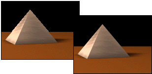

앨리어싱은 정사각형 또는 직사각형 픽셀로 구성된 래스터 표시에 대각선 또는 곡선이나 테두리를 그릴 때 발생하는 계단 효과입니다.
피라미드 왼쪽은 앨리어싱되고 오른쪽은 앤티앨리어싱되었습니다.
앤티앨리어싱은 이러한 내부 이미지 가장자리를 부드럽게 하여 이미지 품질을 향상시킵니다. 앤티앨리어싱은 설정하거나 해제할 수 있습니다. 테스트 이미지를 렌더링 중이며 속도를 향상시키려는 경우에만 앤티앨리어싱을 끕니다. 다른 모든 경우에는 설정된 상태로 두십시오.
