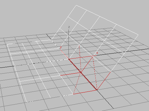

그림에서 의상은 두 개의 평면으로 구성되어 있으며 평면 사이에 있는 결합의 앞쪽 절반 가장자리가 선택되었습니다.
용접할 의상의 두 평면
