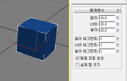

하나의 홈 그리드 정사각형을 차지하는 큐빅 상자는 기본 측정 시스템을 사용하여 10x10x10 일반 단위로 측정됩니다.

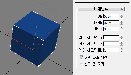

같은 상자의 표시 단위 배율 조정을 미터법  미터로 설정하고 시스템 단위 배율 조정을 1.0cm로 설정하면 0.1입방 미터가 됩니다. 이 상자의 크기는 장면에서 다른 시스템 단위를 사용하고 있으므로 앞의 상자와 다릅니다.
