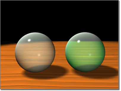

필터 불투명도는 지정된 투과 색상을 사용하여 재질 뒤쪽의 색상을 불투명하게 합니다.
오른쪽 구는 연초록색 불투명 필터 색상이 있습니다.
필터 불투명도가 더욱 실제적인 투명 효과를 제공하므로 기본 시스템입니다. 확장된 매개변수 롤아웃에서 필터 옵션을 설정하면 필터 색상 견본에 사용된 색상이 재질의 투명도에 색조를 지정합니다.
실생활에서 색상이 지정된 유리잔과 같은 투명 재질은 분산 또는 주변 색상(반사된 색상)이 아니라 투과 색상으로 뒤에 있는 색상에 영향을 줍니다.
투과 색상은 특정 색상은 필터링하고 다른 색상은 통과시키는 물질의 특성입니다. 예를 들어 적색 셀로판지는 적색 파장의 스펙트럼 외에는 모든 빛을 차단하는 필터입니다. 필터 불투명도를 사용하면 재질의 투명도에 관계없이 투과 색상을 지정하여 강하고 진한 색상을 얻을 수 있습니다.
