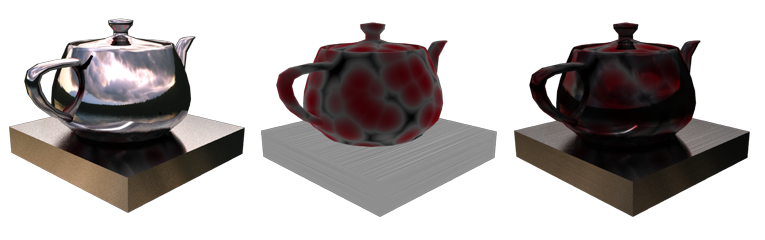

대부분의 요소에서 원시는 배율 조정되지 않은 효과이고, 수준은 배율 조정이고, 원시 구성요소와 수준 구성요소를 곱해서 계산되는 출력 구성요소는 전체 렌더링된 출력에 대한 요소의 결과 효과입니다. 수준은 입력 매개변수(또는 그 조합)와 관련된 경우가 많으며, 아키텍처 및 디자인 재질의 에너지 절약 기능을 따르도록 수정되었습니다.
따라서 요소에는 몇 가지 중복이 포함되어 있습니다. 예를 들어 단순히 현재 반사를 별도 채널에 지정하려는 경우 출력 반사 요소를 사용하지만 프로덕션 후에 반사 양을 보다 강력하게 제어하려는 경우 대신 원시 반사와 수준 반사를 사용하고 최종 색상에 추가하기 전에 합성 단계에서 선택적 추가 처리를 통해 두 값을 곱할 수 있습니다.
반사: 원시(왼쪽) * 수준(가운데) = 출력(오른쪽)

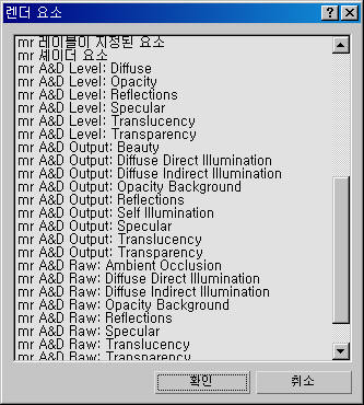

모든 출력 리스트
아키텍처 및 디자인 재질(각각 "mr A&D" 접두사가 있음)에 사용 가능한 모든 렌더 요소 리스트는 다음과 같습니다.
