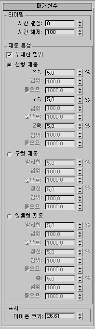

공간 왜곡이 활성 및 비활성화되는 프레임 번호입니다.
이 그룹에서는 선형 제동, 구형 제동 또는 원통형 제동과, 각각에 대해 매개변수 세트를 선택할 수 있습니다.
설정하면 드래그가 무제한 범위에서 전체 제동 강도를 가합니다. 해제 시 현재 제동 유형의 범위 및 폴오프 설정이 적용됩니다.
제동의 영향을 받는 로컬 드래그 공간 왜곡 축을 따라 파티클 모션의 백분율을 지정합니다.
"범위 평면" 또는 특정 축에 대해 직각인 무한 평면의 두께를 설정합니다. 무제한 범위를 해제한 경우에만 유효합니다.
선형 제동이 적용되는 X, Y 또는 Z 범위 밖의 거리를 지정합니다. 제동은 범위 거리에서 가장 강력하고, 폴오프 한계까지 선형적으로 줄어들며, 그 밖에서는 효과가 없습니다. 폴오프는 범위 밖에서만 유효하나 아이콘의 중앙으로부터 측정하며 항상 범위 값과 동일한 최소값을 갖습니다. 무제한 범위를 해제한 경우에만 유효합니다.
방사형은 제동의 영향을 받는 드래그 아이콘의 중심을 향하거나 중심에서 멀어지는 파티클 모션의 백분율을 지정합니다. 접선은 제동의 영향을 받는 드래그 아이콘의 몸체를 가로지르는 파티클 모션의 백분율을 지정합니다.
제동 효과가 최대인 드래그 아이콘 중심으로부터의 거리를 시스템 단위로 지정합니다. 무제한 범위를 해제한 경우에만 유효합니다.
선형 제동이 적용되는 방사형/접선 범위를 벗어난 거리를 지정합니다. 제동은 범위 거리에서 가장 강력하고, 폴오프 한계까지 선형적으로 줄어들며, 그 밖에서는 효과가 없습니다. 폴오프는 범위 밖에서만 유효하나 아이콘의 중앙으로부터 측정하며 항상 범위 값과 동일한 최소값을 갖습니다. 무제한 범위를 해제한 경우에만 유효합니다.
제동은 제동의 영향을 받는 아이콘 원형 부분의 중심을 향하거나 중심에서 멀어지는 파티클 모션(방사형), 방사형 벡터를 통과하는 파티클 모션(접선) 또는 아이콘의 긴 축(축)의 길이를 따르는 파티클 모션(축)의 백분율을 프레임당 제어합니다.
방사형 및 축 제동 효과가 최대인 드래그 아이콘 중심으로부터의 거리를 시스템 단위로 지정합니다. 또한 축 제동 범위를 제어하는 무한 평면의 두께도 지정합니다. 무제한 범위를 해제한 경우에만 유효합니다.
선형 제동이 적용되는 방사형/접선/축 범위를 벗어난 거리를 지정합니다. 제동은 범위 거리에서 가장 강력하고, 폴오프 한계까지 선형적으로 줄어들며, 그 밖에서는 효과가 없습니다. 폴오프는 범위 밖에서만 유효하나 아이콘의 중앙으로부터 측정하며 항상 범위 값과 동일한 최소값을 갖습니다. 무제한 범위를 해제한 경우에만 유효합니다.
아이콘의 크기를 지정합니다.
