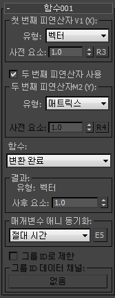

첫 번째 피연산자 그룹
첫 번째 피연산자는 항상 사용할 수 있습니다. 그룹 상자 레이블("첫 번째 피연산자") 뒤에는 각 하위 연산자 입력 레이블이 붙습니다. 위의 그림에 표시된 벡터 입력 V1과 그 뒤의 "(X)"가 그 예입니다. 후자는 입력 값이 선택한 함수의 X를 대신합니다. 예를 들어 유형=정수이고 두 번째 피연산자 사용이 해제된 상태에서 제곱 X*X의 기본 함수(이 경우)를 사용하는 경우, 입력 값이 첫 번째 피연산자로 사용되고 함수 하위 연산자는 그 제곱을 출력합니다.

두 번째 피연산자 사용(위 참조)이 설정된 경우에만 이러한 컨트롤을 사용할 수 있습니다. 이 경우 함수 하위 연산자가 두 입력 값에 대한 계산을 수행합니다. 첫 번째 피연산자 유형에 따라 두 번째 피연산자는 사용자가 선택할 수도 있고 선택하지 않을 수도 있습니다. 예를 들어 첫 번째 피연산자가 시간 유형이면 두 번째 피연산자도 시간 유형이어야 합니다. 하위 연산자 입력 연결이 그에 따라 구성됩니다.
그룹 상자 레이블("두 번째 피연산자") 뒤에는 각 하위 연산자 입력 레이블이 붙습니다. 위의 그림에서 레이블에 포함된 매트릭스 입력 M2와 그 뒤의 "(Y)"가 그 예입니다. 후자는 입력 값이 선택한 함수의 Y를 대신합니다. 예를 들어 두 입력 유형이 시간이고 추가 X+Y 함수를 사용하는 경우, T2 입력 값이 T1 입력 값에 추가됩니다.
