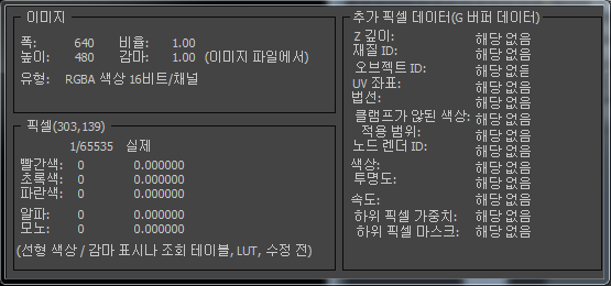

렌더된 프레임 창을 마우스 오른쪽 버튼으로 클릭하면 색상 견본이 업데이트되고 렌더링 및 픽셀에 대한 정보가 마우스 아래에 표시됩니다.
오른쪽 마우스 버튼을 누른 채 드래그하면 마우스가 지나가는 각각의 새 픽셀에 대한 정보로 변경됩니다.
다음과 같은 정보가 표시됩니다.

픽셀 그룹
픽셀 정보에는 비트맵의 픽셀 위치가 픽셀 그룹 제목 다음의 괄호 안에 표시됩니다. 계산은 0에서 시작합니다. 예를 들어 위 그림에서 해당 픽셀은 왼쪽 가장자리에서 308번째, 위쪽 가장자리에서 141번째에 있습니다. 또한 이 그룹에는 빨간색, 초록색, 파란색, 알파 및 단색에 대한 채널 값도 16비트 정수(0 ~ 65535)와 부동 소수점 값(0.0에서 1.0 사이)으로 표시됩니다.
