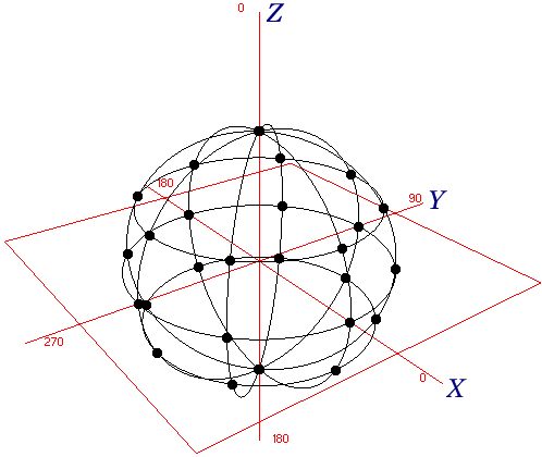

균일 구형 분포의 예
원점을 중심으로 하는 구는 등방성 분포라고도 하는 균일 구형 분포의 표현입니다. 다이어그램의 모든 포인트는 중심으로부터의 거리가 같으므로 라이트가 모든 방향에서 동일하게 발산됩니다.

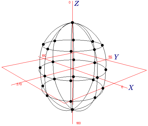

타원체 분산의 예
이 예에서는 음의 Z 방향에 있는 포인트가 양의 Z 방향에 있는 해당 포인트와 마찬가지로 원점으로부터 거리가 동일하므로 위쪽과 아래쪽으로 같은 양의 라이트가 비춰집니다. 양으로나 음으로나 아주 큰 X 또는 Y 구성요소를 가진 포인트는 없으므로 라이트에서 옆으로 투사되는 빛이 더 적습니다.
